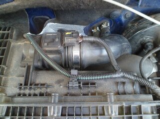

Im Motorraum habe ich Steckverbindungen auf Kontaktgabe überprüft und bin auf einen losen Stecker gestoßen. Könnte es sein, dass der Stecker mit der gelben Markierung für die beiden anderen Fehler verantwortlich ist?

das ist der stecker vom luftmassenmesser.
der LMM misst die angesaugte luftmasse und die lufttemperatur.
wenn der lose war, dann sind die fehler plausibel.
Der Stecker dürfte auf jedenfall für Punkt 2 und 3 die Fehler verurscaht haben.
Ob das aber auch für Punkt 1 zu trifft, das weis ich nicht. Dazu müßte man jetzt die Fehler löschen und danach eine Probefahrt machen und schauen ob sie/er wieder aufgtreten sind.
MfG Phantomas

Heute habe ich die Prüfplakette erhalten.
Mängel wurden von mir selbst beseitigt:
1. Glühkerze gewechselt
2. Den Steckkontakt korrekt verbunden
Ich habe mich natürlich gefragt, wie es dazu kommen konnte. Der Stecker hat eine Verriegelung und ist zuätzlich von der Schalldämmung geschützt, so dass er eigentlich nicht versehentlich getrennt werden kann. Da wird man schon nachdenklich, wenn man weiß, wer an diesem Auto gearbeitet hat.

Vielleicht haben sie den Luftfilter gewechselt, denn da muss der Stecker
auch ab damit man den Luftfilterkasten ab bekommt.
