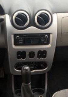

Hi,
ich habe mir diesesAuto gebraucht gekauft und möchte ein 2 DSIN Radio einbauen.
Trotz intensiverSuche habe ich nichts gefunden(schlagt mich jetzt bitte nicht wenn ich nicht gründlich genug gesucht habe!!!)
jetzt habe ich mehrere Fragen:
a. passt diese Blende:
Auto Radio Doppel DIN Radio Blende DACIA Duster Logan Sandero ab 2011 silber | eBay (https://www.ebay.de/itm/Auto-Radio-Doppel-DIN-Radio-Blende-DACIA-Duster-Logan-Sandero-ab-2011-silber/222337098046?ssPageName=STRK%3AMEBIDX%3AIT&_trksid=p2057872.m2749.l2649)
b. brauche ich irgendwelche Adapter Kabel oder ähnliches um dieses Radio ein zu bauen?
7" 2DIN AUTORADIO MIT GPS BT NAVIGATION NAVI BLUETOOTH TOUCHSCREEN USB SD FM MP5 | eBay (https://www.ebay.de/itm/7-2DIN-AUTORADIO-MIT-GPS-BT-NAVIGATION-NAVI-BLUETOOTH-TOUCHSCREEN-USB-SD-FM-MP5/112477742053?hash=item1a303223e5:g:tsIAAOSwdG9aJ3Gd)
Danke & Gruß
  • #2
so sieht das jetzt aus
müsste doch passen oder?
brauche ich noch irgendwelche Adapter?
Wenn Du die Lenkradfernbedienung nutzen möchtest, wird das nicht ohne Adapter gehen.
du wirst einen Steg, der unterhalb des vorhandenen Radios sitzt, wegsägen müssen. Auch die Abrundungen, dort wo die Fensterheberbetätigung dann neu positioniert wird, muss eckig gefeilt werden, sonst passen die Schalter nicht an den neuen Platz und stehen aus der Blende etwas hervor.
Alle Schalterkomponenten müssen etwas nach unten rutschen, damit das 2-DIN Radio Platz hat. Die Befestigung des neuen Radios am Rahmen erfolgt dann, wenn ich mir deine Bilder ansehe, wie bei meinem Umbau am MCV 1 nur von der Front mit vier kleinen Schrauben.
