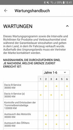

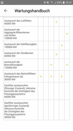

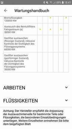

Steht in deinem Wartungsplan nicht dieser Zusatz?
Das steht in der App. Ich werde aber nochmal bei Dacia anrufen und fragen.
