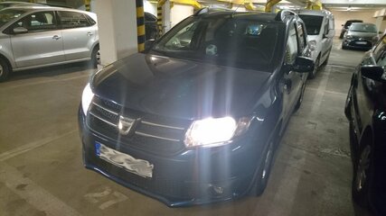

ich melde Vollzug. Das nenn ich mal helles, weißes Licht 8-)
