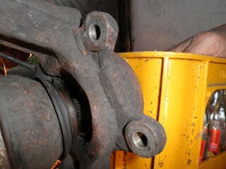

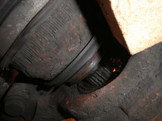

seit kurzem leuchtet bei meinem Dacia Sandero 1.4 mpi, Bj. 2009,
die ABS-Kontrolleuchte.
Mein erster Verdacht fiel auf defekten Geberring.
Ich habe nachgeschaut, aber weder vorne links noch vorne rechts habe ich einen gefunden.
Jetzt stellt sich für mich die Frage, ob dieses Auto überhaupt ABS hat?
Weiß hier vielleicht jemand, wie man das herausbekommen kann?
Ich tue mal ein Foto von meiner linken Antriebswelle dabei,
wo man die Stelle sieht, an der nach meiner Meinung der Geberring sitzen müßte.

Ich meine, die Zahnung müßte auf der Innenseite der Bremsscheiben sein.

Ich tippe mal auf verlorenem/deffekten Sensor. Auf deinem 1. Foto ist eine Verzahnung zu erkennen. Da müßte auch ein Sensor sein unmittelbar darüber sein. Meißt oben. Manchmal "gammeln" die Halter einfach weg und der Sensor reißt ab.

Radlager VO mit integriertem magnetischen Sensorring
Originalnummer: 6001550915
SKF: VKBA 3637
SNR: R155.75
Raddrehzahlsensor
Originalnummer: 479101292R (Ersetzt 8200419177)
Bosch: 0265008922
Wird wohl eher am Drehzahlsensor liegen. Für das Radlager gibt es eine Magnetfeld Testkarte, aber fraglich ob das auch im eingebauten Zustand funktioniert. Bin kein Mechaniker.

vielen Dank an alle Antworter(innen).
Die Radlager sind vor kurzem aus- & wieder eingebaut worden.
Danach trat der Fehler auf.
So deutet alles darauf hin, daß es sich um im Radlager verbaute Geberringe
handelt, die dabei kaputt gemacht wurden.
Das riecht nach teuer.
Ich wäre sehr dankbar, wenn mir jemand eine Bezugsquelle sagen könnte.

ich versuche mal etwas detaillierter zu beschreiben, was passiert ist.
die Radlager sind herausgenommen worden, weil das Lenkrad beim Bremsen geschlagen hat und kein anderer Fehler festgestellt wurde.
Allerdings sind sie nicht korrekt herausgepresst worden.
Man hat beide Naben herausgezogen (das geht, ich hab's gesehen) und dabei das 'halbe' Lager (die Außenschale) mit rausgezogen.
Es stellte sich dann heraus, daß eine Nabe einen Schlag hatte.
Also Nabe abgedreht, und alles wieder zusammengewürgt.
Das war insoweit auch erfolgreich, weil der Bremsschlag weg war.
Ich war heilfroh, weil das schon der dritte Satz neue Scheiben war (jedesmal
von Renault-Vertragswerkstatt gewechselt), was aber immer nur kurzfristig was gebracht hat.
Wenn's dich interessiert, kann ich gerne mal ein paar Fotos von dem auseinandergerissenen Lager schicken.
Damit ich überhaupt wieder fahren konnte,
habe ich vorläufig die ABS-Sicherung herausgenommen.
So habe ich ca. 10000 km gemacht und alles war ok.
Aber jetzt ist TÜV und ich stehe auf dem Schlauch.
Von mir aus könnte alles so bleiben, aber was sagt der TÜV?
Jetzt weißt du die ganze Wahrheit.
