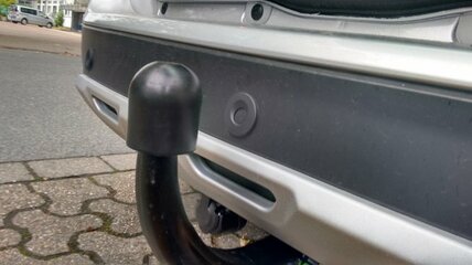

Ich habe mit meiner Frau zusammen gestern erfolgreich eine starre Anhängerkupplung am lodgy verbaut.(204€ komplett)
Ich habe ohne Hebebühne und ohne Demontage von Reserverad und Reifen mit Pausen 4h gebraucht.
Dank der Anleitungen super einfach!
Die PDC sieht den Hacken nicht als Hindernis. Nur wenn es regnet und mal ein Tropfen am Kugelkopf entlangläuft fängt er an zu piepsen.
Wenn der Wagen aufgebockt ist braucht man die Hinterräder nicht zu Demontieren. Der E-Satz war dank passenden Steckern und passender Längen sehr einfach zu integrieren.
Das Hitzeblech konnte mit einer stabilen Schere zugeschnitten werden.
Beim nächsten nutz ich vielleicht doch den Vorteil einer Halle und ggf. Einer Hebebühne :-p die Regenschauer zwischendurch waren nicht lustig!

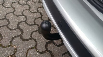

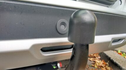

Das dachte ich auch!
Dem ist aber nicht so, trotz der AK, die unmittelbar vor dem mittleren Sensor den Kopf hat, wird nichts gemeldet.
Habe mich in den Kofferraum gesetzt und mit einer Stange getestet, was erkannt wird.
Kaum zu glauben aber es wurde die Stange direkt neben dem Kopf der AK als Hindernis erkannt, der Kopf selber aber nicht!
Ja,
der erkennt einen Gegenstand, der sich neben der AK befindet!

Montiert sind bei mir auch 16" Reifen. Die Hülsen waren recht eng, das Gummi vom Reifen bisschen mit nem holzbretchen geschützt, die Schrauben gingen ohne Probleme. Bei mir sitzt der Kopf wie oben auf den Fotos zu sehen.
