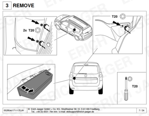

Am Samstag haben wir die AHK in den Lodgy eingebaut. Als nächstes soll nun der Kabelsatz (Jäger) fahrzeugspezifisch 13pol. eingebaut werden. In Vorbereitung haben wir mal in die Einbauanleitung geschaut und haben direkt eine Unklarheit. Ich hänge das Bild mal an. Was ist auf dem Bild gemeint? Was muss dort ausgebaut werden. Ich habe keine Steile gefunden, welche mittels Torx befestigt sind! Ist damit die Kunststoffabdeckung links untehalb des Fensters im Kofferraum gemeint?

Der Radiocode muss ermittelt werden. Der fahrzspezifische E-Satz von Jäger passt. Die Beschreibung ist etwas mager was aber nicht an der Firma Jäger liegt sondern an Dacia da diese keine Pruduktionsänderungen und Daten weitergeben. Bei dem E-Satz befindet sich, ich nenne es einmal ein Steuergerät, welches hinten links hinter einer Verkleidung montiert werden muss. Das Massekabel davon muss Kontakt mit der Kareosserie haben. Sind die Rückleuchten mit den Y-Steckern verbunden und die 13 polige Steckdose montiert, braucht das Steuergerät Befehle. Diese kommen von der UCH und muss angeschlossen werden. Irgendwo unter dem Teppichboden vermutlich im Bereich unter dem Fahrersitz befindet sich das Anschlußkabel. Wenn alles nach dem Plan verbunden ist, funktioniert auch alles.
Was aber fehlt ist eine Dauerplusleitung die mit der Fahrzeugbeleuchtung nichts zu tun hat. Diese muss extra eingebaut werden vom Sicherungskasten bis zur Steckdose der Anhängerkupplung wenn zum Beispiel in dem Anhänger-Wohnwagen eine Batterie während der Fahrt geladen werden soll.

So, die AHK bzw. der E-Satz haben wir gestern eingebaut. Es hat alles einwandfrei funktioniert! Man muss sich ab und an in die Anleitung reindenken und das dann am Auto vergleichen. Aber es ging zunehmend schneller. Im Endergebnis passt es mit dem Jäger E-Satz perfekt. Nur der Anschluss des Pins in den Steckverbinder am Fahrersitz war ziemlich schwierig, da der Platz sehr eng ist! Ich habe weniger Verkleidungen am Auto abgebaut als in der Anleitung beschrieben und es ging auch so ganz gut. Ergebnis ist sehr befriedigend. Ich brauchte noch nicht mal die Batterie abklemmen und somit auch nicht den Radiocode benutzen
