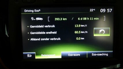

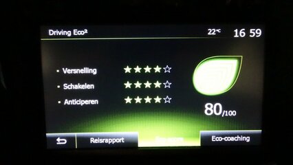

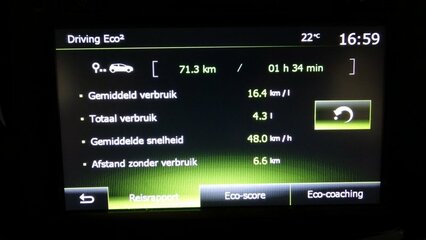

so, BIC ist angeschlossen, MICOM geandert. Probefahrt muss ich noch machen aber es sieht so aus als ob es funktionieren kan. Aber.... Im anleitung van Lajo steht im bild (ECO2Score fahren) ein punkt mehr als bei mir. Die Gesamtkraftstoffverbrauch ist complett nicht anwesend (steht auch nicht auf 0 oder eine anderewert.
Muss ich da noch etwas einstellen oder kommt es sobals gefahren wird dabei? (probefahrt kann ich noch nicht machen weil ich noch andere arbeiten hab am auto...)

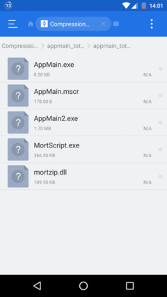

lajo, eine frage: wie wird AppMain.exe geandert in AppMain2.exe? wenn ich die 5 dateien in ein .LGU packe und ubersetze, wird AppMain.exe bestimmt uberschrieben aber entsteht doch kein AppMain2.exe?
Du musst einfach die 5 Dateien nach 'Storage Card\System' kopieren.
