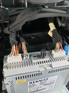

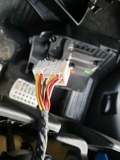

İlk merhaba. MNE uyandırma işlemi için Clio 4 2017 gerçekleştirilemedi. Arkadaşınızın dediği gibi ağaç; UCH ve MNE arasındaki kablolamayı yaptım. Her şey daha önce iyi çalıştı. fakat bir süre tutarsa araç durmaz :(
Sonundan 2 dakika sonra ancak bu işe yaramazsa, ekranın ortasındaki büyük saat hiç çalışırken :( MN pin 2 ile tam olarak kablolamadan önce tarif edilen UCH pin 4.
Wenn die Verdrahtung vom BIC-Pin 11 zum MNE-Pin 2 erfolgt ist, kann dies die Lösung sein? Inzwischen ich Vulkan aus der Türkei. Vielen Dank im Voraus für Ihre Aufmerksamkeit
Türkiye'de 2018 yılında Clio 4, bu özellik aktif. MNE kilidi açıldıktan sonra aktif hale gelir. Ama arabam MNE ile bir irtibat kişisi ile açılıyor.
Bitte entschuldigen Sie mich für mein schlechtes Deutsch. weil ich übersetzung benutze :)
