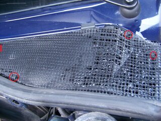

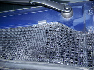

Regenwasserablauf. Schutzgitter.
Obwohl unser Duster Phase2 schon ein Schutzgitter besitzt, wollte ich dieses noch feiner haben, doch mir fiel kein passendes Gitter ein. Zufall hilft.
Im Restpostenmarkt Thomas Philipps stolperte ich über diese Matte.
Backmatte für 1,40.-€
Auf die Schutzgitter unterhalb der Windschutzscheibe gelegt, mit Lackstift den Schnitt markiert, ausgeschnitten und der Rest reichte locker auch für die andere Seite.
Zuschnitt aufgelegt und sich passende Fixpunkte ausgesucht.

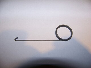

Schwarze Kabelbinder genommen, eingeführt und mit so einer Spannfeder den Anfang wieder nach oben gefädelt.
Warum so fein? Als Angler befinden Nadelbäume oder Linden im Umfeld, und da kommen Samenkapseln oder Nadeln locker durch das origin. Gitter.
Wer schon dabei ist, sollte mal eine volle Gießkanne in die Abläufe kippen, so seht ihr ob der Abfluß unten im Radhaus auch 100% frei ist.
