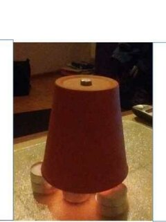

Du kannst dazu mal einen einfachen Test ohne jegliche Bau- oder Bastelmaßnahmen machen.
Nimm 8 Teelichter und einen Blumentopf der groß genug ist, damit unter ihn 4 Teelichter passen.
Stell 4 Teelichter eng in der Badewanne (die ersetzt beim Test die Unterschale) zusammen und zünde sie an.
Die anderen 4 Teelichter stellst Du außen herum - das sind jetzt die Füße für den Blumentopf.
Den Blumentopf dann verkehrt rum auf die 4 Füße stellen und irgendwas auf das Loch oben auf den Boden des Blumentopfes legen, damit die Wärme nicht wie durch einen Schlot herausgerissen wird.
Ein Steinchen oder ein kleiner Glasuntersetzer genügt um das Loch abzudichten.
Dann gehste raus aus dem Bad und machst die Türe hinter Dir zu.
Wenn Du nach 20 oder 30 Minuten wieder reinschaust wirste staunen, was die kleinen 4 Teelicher angestellt haben.
Das wäre die Schnellversion für einen Test.
Ich habe es mal ausprobiert.
Entgegen deiner Anleitung musste ich die Füße aus zwei übereinander gestapelten Teelichtern bauen. Mit nur einem bekommen die innen stehenden nicht genug Luft und gehen aus. Und es passten nur drei Teellichter unter den Topf.
Nach einer halben Stunde ist der Blumentopf auf der Oberseite 116°C heiß. Am unteren Ende sind es 60°C, Eine Veränderung der Raumtemperatur kann ich aber nicht feststellen. :D
p,S,;
Falls es noch jemand versuchen will. Der Blumentopf muss aus Ton, und nicht aus Plastik sein. ;)
(Sorry, aber berufsbedingt rechne ich zur Zeit mit allem :bang:)
