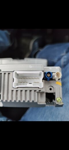

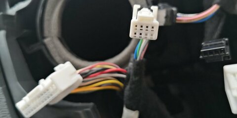

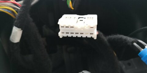

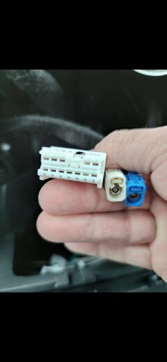

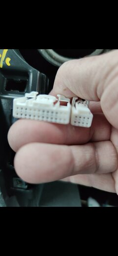

anbei die Original Stecker vom MNE...

Du brauchst den Adapter, weil die original RFK nur mit 6V und nicht mit 12V versorgt wird.
Mir stellt sich nur die Frage ob dieser Adapter zu 100% funktioniert und auch für meinen Dokker 2019 in Ordnung ist und ich mir damit nicht die Elektronik defekt mache da der Dokker nicht explizit als unterstützt ausgewiesen ist.
Alle Dacia-Modelle seit 2012 sind meines Wissens von den Radio-Anschlüssen identisch. Lediglich sind vielleicht nicht alle möglichen unterstützten Komponenten angeschlossen.
Mein Android war für den Duster beworben, das einzigste was ich bisher bemägele ist das der mitgelieferte "Can-Bus Adapter" die Befehle der Lenkradfernbedienung nicht optimal umsetzt, grundsätzlich aber fehlerfrei funktioniert.
Einen Adapter für die RFK war aber nicht mit dabei, habe selbst einen DC-DC wandler auf 6V eingebaut.

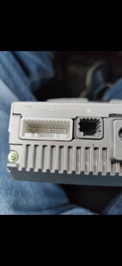

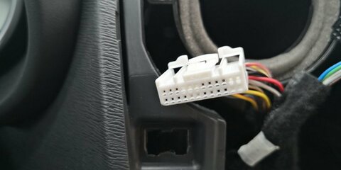

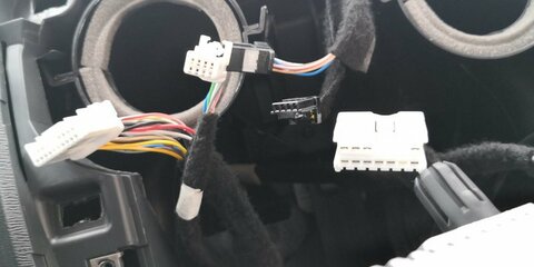

Schon ein gutes Android Radio gefunden? Hier meine Anschlüsse.
Lodgy Stepway aus 2017
