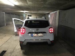

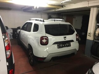

hier mal ein kleines feedback um mein begonnenes Thema abzuschließen.
Ich habe mich für eine original Renault Kurzstabantenne entschieden, die auch für den Duster geeignet ist.
Renault Dacia Kurzstabantenne-7711943294
Diese ist auch DAB-Fähig.
Nur als ich bei meinem Radio auf DAB Suche gegangen bin, kam die Mitteilung kein DAB.
Daher gehe ich mal davon aus, dass mein Medi Nav kein DAB kann oder ich es übersehen habe wie man es aktiviert.
Ist mir im Endeffekt auch Egal, da ich meine Standardsender die ich höre auch "konventionell" empfangen kann.
Einen vorher / nacher Vergleich zw. Werksantenne und Kurzstabantenne habe ich nicht, da ich nach Auslieferung bzw. Abholung vom Autohaus die kleine Antenne montiert habe.
Von den Sendern die ich drin habe, habe ich eine genausogute Empfangsqualität wie in den Originalradios meiner vorherigen Autos, die hatten von Werk aus integrierte Scheibenantennen in den hinteren Seitenscheiben.
Also ich merke keine Leistungseinbußen.
Die Waschanlage hat die kurze Antenne auch bestanden ;)
Für mich optisch wie auch praktisch ein Gewinn, da ich sie in der Waschanlage nicht abschrauben muss.
Anbei mal zwei Fotos.
Gruß,
Michael
