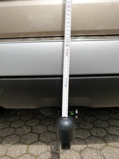

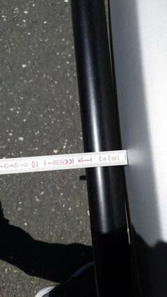

ich habe die abnehmbare von Westfalia dran
Hoffe euch bringt das mit dem Gliedermaßstab was

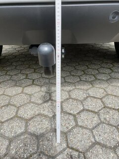

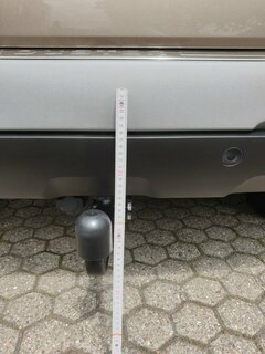

Der Abstand ist nämlich schon fast 5cm
Cool Snipes, nochmal Danke
Da ist doch voll viel Platz

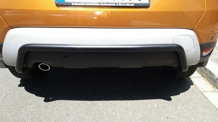

Weiß nicht, warum die sagen, dass die nicht zugelassen ist2020-05-12 12.50.08.jpg
Die Kupplung sitzt ja weit unterhalb vom Bügel
Vermutlich weil die nach STVZO vorgeschriebenen Freiräume nicht eingehalten werden:
Ist wohl ein bisschen grenzwertig...
Die 65 mm vom Stoßfänger werden eingehalten
Über dem Kupplungstopf ist direkt nichts.
Aber innerhalb der 140mm und den 45° befindet sich der Bügel.
Der sitzt ca.5mm hinter dem Kupplungskopf und 10cm drüber.
Das ist nicht viel, aber trotzdem in dem frei zu haltenden Bereich von B
