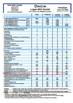

bei einem anderen hier auch oft lobend erwähnten Autohaus (Auto Aktiv Leipzig) steht die Anhängerkupplung starr für LPG mit 13-poligem Elektrosatz mit 495,00 € in der Preisliste. Direktimport aus Rumänien. Also muss es das geben.:)

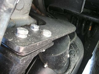

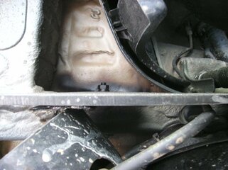

<und eine AHK nachträglich montieren lassen.
Das Problem mit dem Gastank ist, daß der Sicherheitsdeckel/Flaschendeckel genau dort liegt, wo der Seitenträger der AHK montiert wird.
Hier die >Lösung
Der Gastank muss ein wenig gedreht werden (alle Anschlüsse sind lang genug und eine Vorrichtung vorhanden).
Alle Bohrungen in der Karosserie sind vorhanden (mit einem Deckel versehen und mit Bodenschutz überzogen- kann man deutlich fühlen/beim klopfen hören).
Habe die Kupplung bei einem Gasumbauer einbauen lassen (Garantie).
Kupplung+Einbau + 13 Pol. Spezi. 350 Euro.
Also ca 100-150 Euro Aufpreis.Die Elektrik habe ich selbst eingebaut( und direkt ne EPH mit montiert=.
Renault wollte 580 Euros haben............
Und bitte nehmt nur Spezifische E-Sätze. Alle verbundsstecker passen ohne Kabelknipsen. Sie sind der Karosserie und den Verbindungswegen angepasst. Außerdem wird jede Schraube in der Anleitung beschrieben....

Habe lange nach Photos gegooglt,
Nichts gefunden. Setze jetzt einfach ein eigenes rein.
Viel Spaß

Für alle mal nach gefragt
Von welcher Firma ist die Kupplung und der E-Satz ?
Vor allem der 13 pol-E-Satz ist von Bedeutung,damit man weiß bei welchen Firmen alles passt.
Wenn was gut ist sollte man es auch sagen,es reicht ja schon das man vorsichtig sein muss zu sagen wenn was schlecht ist.
@xlog
Geht jetzt die Schutzhaube vom Multiventil noch zu demontieren oder muss dafür die AHK ab ?
Omegas
Der E-Satz ist von Erich Jäger und die Kupplung laut ABE von Auto HAK (s. z.B. Ebay).
Es sieht so aus, als ob der Seitenträger abgenommen werden muss, um den Deckel zu demontieren.
Das ist aber nicht das Problem.....
Hätte die Kupplung auch selber eingebaut,.....
Wollte aber nicht am Tank "spielen".
Ich hoffe geholfen zu haben....

Hallo Bebas,
es muss den Werksgaser auch mit AHK geben. Siehe folgende Preisliste.
