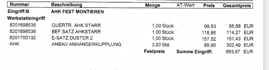

Danke für die Antwort. Das sind die einzigen Informationen, die ich aktuell habe. Ich werde mich morgen umgehend bei meinem Händler schlau machen. Und dann hier nachberichten. So etwas will ich, bei aller Entspanntheit, eigentlich nicht akzeptieren. Ich kann damit grundsätzlich umgehen, mich bringt sowas nicht aus der Ruhe. Aber manchmal fährt meine Frau eben auch mit angebautem Fahrradträger...
Bei vielen E-Sätzen lässt sich sowas nachrüsten.
Ja, habe ich, muss ich morgen früh gleich mal schauen. Und ich sage den Nutzern meiner Software immer: Read the fucking manual......und selber tut mans nicht. Irgendwie peinlich....
Vor allem in der Anleitung zum Steuergerät für die Anhängerkupplung steht es beschrieben. Oder wurde sie etwa nicht mitgegeben vom AH? Dann kann man sie auch aus dem Netz holen, wenn man den Typ ermittelt hat.

Ne, vielleicht hast Du das schon bezahlt. Die Möglichkeit, das Du einen E-Satz mit PDC Abschaltung hast welche nur nicht anegschlossen ist, ist immernoch nicht ausgeschlossen.
