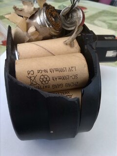

Akkus sind eh rollende Granaten, egal in welcher Form und für welchen Zweck.
Mir ist in diesem Sommer der Akku vom Akkuschrauber um die Hüfte geflogen. Es gab einen lauten Knall, wie die DDR-V-Knaller, falls die noch wer kennt, und das Teil hatte sich erledigt.
Hätte ich den Schrauber in Kopfhöhe gehabt, wäre ich jetzt der König unter den Blinden, solche Wirkung hatten die Splitter vom Kunststoffgehäuse.
Also, immer schön umsichtig mit diesen Energieträgern.
Das passiert sporadisch auch mal im Modellbau, wo diese Sinterzellen auch verwendet werden.
Bei richtig hoher Belastung werden die Dinger knackig heiß und wenn dann das Gasventil das diese Zellen haben hängt, dann knallts.
Deswegen soll man wenn solche Zellen unterwegs mit dem Schnellader von der Autobatterie aus geladen weden (da fließen auch mal 6-8A) ständig darauf achten, daß die Zellen maximal handwarm werden.
was war denn das für ein billiges chinateil?
Ach John, was Du nur wieder denkst. Es ist sogar eine Ostdeutsche Firma aus dem Thüringischen.
Und sage mir mal einen Akku, der "Made in Germany" ist.

@ flor 61! Papphülse. " Zhong Gang"..... Dat war ´n Chinakracher!!!:D ( Gut das Du aus der Hüfte "geschossen" hast!

für mich sieht das nach 08/15 chinakracher aus,
genau so ein zeug wie gebr. mannesmann.
ein akku muss nicht "Made in Germany" sein, damit er was taugt.
und was will man für 50€ überhaupt erwarten?
soviel kostet bei anderen alleine der akkupack:D
außerdem kannst du mit so einem billigteil nicht richtig arbeiten, da der akku recht schnell platt ist.
versuch damit mal 300 schrauben zu sersenken.
