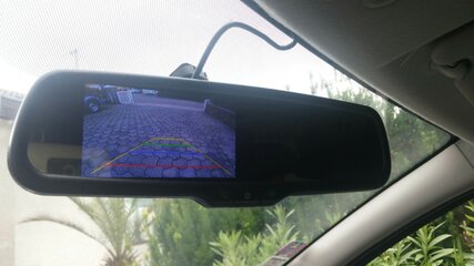

Der Einbau ist relativ einfach und auch für den Laien gut machbar.
Einbau:
Der originale Spiegel lässt sich nach oben aus der Halterung schieben (ggf. mit einem kleinen Hammer auf den Original Spiegel von unten draufklopfen).
Den Neuen dann draufschieben und mit einem Inbusschlüssel festziehen.

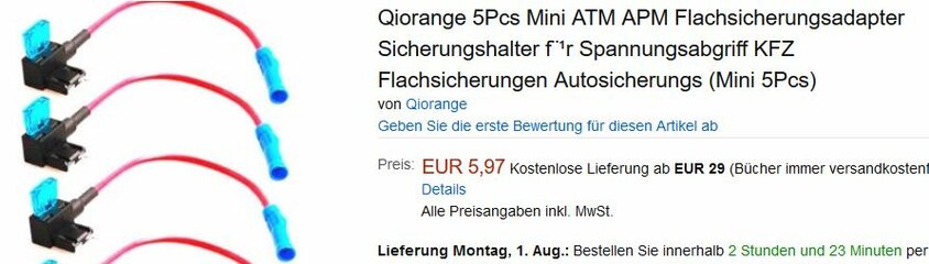

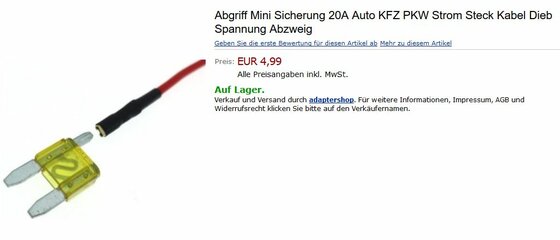

Das Strom- und Videokabel lässt sich unproblematisch am Rand der Frontscheibe unter den Dachhimmel schieben. Im weiteren Verlauf lässt sich auch die Kunststoffabdeckung an der A-Säule leicht anheben. Strom habe ich im Sicherungskasten mit Hilfe einer Mini Abgriff Sicherung (siehe Foto) an der Sicherung Nr. 3 (Fensterheber) angeschlossen. Besser - da durch eine eigene Sicherung abgesichert, sind bestimmt diese Mini Flachsicherungsadapter (siehe Foto). Im Sicherungskasten habe ich auch den Stecker für das Videosignal locker reingelegt. Masse habe ich am blanken Bleck an einem Loch mit Hilfe eines Kabelschuhs und einer Schraube plus Mutter befestigt. Das Stück lose Kabel zwischen Rückspiegel Innenspiegel und Dachhimmel lässt sich auch unter eine kleine und mitgelieferte Kunststoffleiste stecken - die habe ich aber noch nicht hingemacht da diese gekürzt werden muss.
Eindruck:
Der Spiegel ist solide gebaut. Das Videobild ist nicht besonders groß, ich finde aber ausreichend. Die Qualität des Bildes finde ich in Ordnung - habe leider keinen Vergleich. Auch lässt sich die Helligkeit einstellen. Außerdem lassen sich zwei Videosignale einspeisen. Ich habe inzwischen auch noch eine Frontkamera eingebaut. Diese wird durch einen Schalter aktiviert. Beim Einlegen des Rückwärtsgangs hat dann aber das Signal der Rückfahrkamera Priorität. Funktioniert super.
Die Abblendfunktion konnte ich noch nicht testen da mein Kofferraum seit Wochen noch randvoll ist und inzwischen meine Kofferraumscheibe sehr dunkel getönt ist.
Ich bin insgesamt sehr zufrieden mit Preis/Leistung/Einbauaufwand.

Mein Rückspiegel hält ordentlich - ist mir auf jeden Fall bis jetzt nicht aufgefallen dass der vibrieren würde. Ich achte aber mal darauf die nächsten Tage. Da gibt es auf jeden Fall ein Schräubchen das fester angezogen werden kann.
