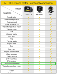

Moin miteinander. Wer hat Erfahrung mit dem Autool x60? Wie komme ich auf Öltemperatur und auf Celsius. Habe Metrisch eingestellt aber funktioniert nicht so wie ich es gerne hätte. Im voraus Danke für Euere Hilfe. gruss aus Oberfranken und scönen Tag .Gruss Thomas

Hallo Thomas. Ich habe auch ein Autool verbaut. Soweit ich weiß,wird kein Parameter zur Öltemperatur vom OBD Port gesendet. Ich kann die Außentemperatur und die Kühlmitteltemperatur ablesen. Sonst frag mal @Texas , der kann da vielleicht noch mehr zu sagen. Grüße,Mesh.
Die meisten in Dacia verbauten Motoren unterstützen die (geschätzte) Öltemperatur per OBD-Anfrage:
Code:
name,ShortName,ModeAndPID,Equation,Min Value,Max Value,Units,Header
"[PR]TEMPERATURE D'HUILE MOTEUR ESTIMEE","PR877","222007","(1.0*((A*256+B)-2730))/10","0","0","°C","7E0"
Vielleicht mit Wasser Temperatur verwechselt ?
Mit Öl Tempi ?
Laut Anleitung zeigt das X60 angeblich nur Wasser Tempi an.
Seltsam. Im Netz steht immer auch "Oil Temperature" - eine Anleitung habe ich im Netz nicht finden können.
Wenn es das tatsächlich nicht kann, würde ich es zurückschicken - Fehlen einer zugesicherten Eigenschaft.

Ich habe es mehrmals resettet, habe auch nichts verwechselt.
Dann lasse ich die Wassertemperatur und kann davon ausgehen,
dass ca. 10 Minuten später die Öltemperatur angeglichen ist.
Danke und Gruß Thomas
Fahre seit ca 4 Jahren das x50plus.
Bei meinem 2012er Lodgy wird werksseitig das Auslesen der Öltemperatur nicht unterstützt, so meine ich es im Forum irgendwo gelesen zu haben.
OK,Danke Dir. Dann lasse ich es mit der Wassertemperatur,ist auch hilfreich. Passt scho.Gruss Thomas
