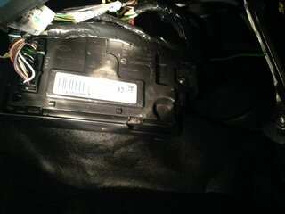

^Im Dokker befindet sich das UCH im Fahrer Fußraum. Es ist links neben dem Kupplungpedal zu finden. Es wird nur durch eine Torx Schraube gehalten.
^Wenn man diese ausdreht kann man das Gesamte Modul nach unten ziehen.

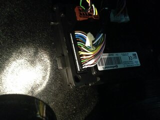

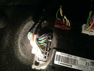

Im Vergleich zum Clio IV UCH fehlt die Graue Buchse(es ist lediglich eine Vertiefung im Kunststoff des UCH vorganden , sichtbar nahe des Kupplungspedals.). Man sieht das einige Pins der Stecker nicht mit Leitungen belegt sind. Hier kann man beim Nachrüsten ansetzen.
Laut diesem >LINK< (Danke Texas)konnte ich rausfinden was die nicht belegten Pins bedeuten ... Hier die Erklärung der Unbelegten Pins:

Was mir schon hier aufgefallen ist , das Pin "A33 Türschalter hinten" im schwarzen Modul belegt ist , obwohl gar kein Licht an geht wenn man eine Tür außer der Fahrertür öffnet. Ich bin gespannt wo es endet.
EDIT: Endet im Zentralstecker unter dem Fahrersitz!
Auch sind hier
"A21 Kupplungsschalter/A26 Bremsschalter/A38 Bremslichtschalter"
schon belegt , was die Nachrüstung einiger Komponenten erleichtern könnte.
