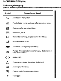

aber laut Anleitung sehe ich keine Passende außer vielleicht Zigarettenanzünger.
Werde mal nachsehen ob eine druchgebrannt ist.
EDIT:
Zigarettenanzünder konnte ich nicht testen, aber die USB-Dose daneben funktioniert.
Ich komme mit der Hand kaum in den Sicherungskasten, so dass ich jetzt nicht die Sicherungen rausziehen kann zum prüfen. Der Sicherungskasten ist ja mal die Fehkonstruktion mit der kleinen Öffnung. Sobald ich mit der Hand drin bin, sehe ich nichts mehr. :D
