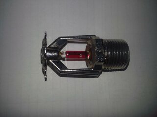

Die dinger heissen sprinkler. Ausgeloest werden die nicht durch rauch-, hitze- oder flammmelder, sondern durch das zerplatzen des glasroehrchens bei einer definierten temperatur. Die ausloesetemperatur erkennt man an der farbe der fluessigkeit im glas.
Durch das fehlen des glases wird die leitung freigegeben und die gegend um den sprinklerkopf mit stinkendem wasser geduscht. Und erst der druckabfall in der leitung aktiviert einen stroemungswaechter, der alarmiert die bmz und schaltet die pumpe ein.
So in etwa.

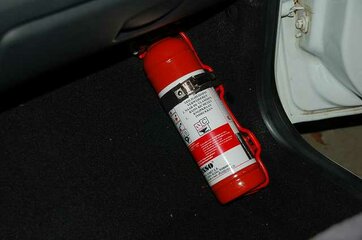

Nachtrag:
So ist er bei mir montiert:
