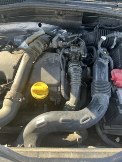

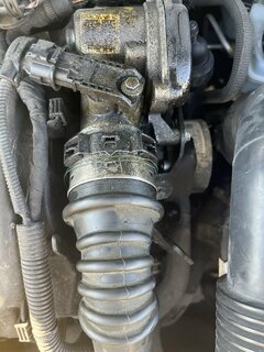

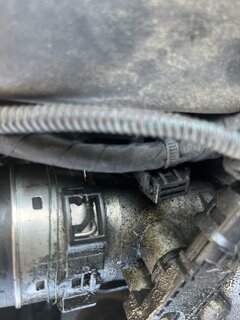

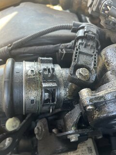

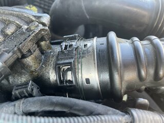

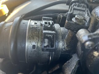

ich habe eine Duster I. Vor kurzem ist mir der Schlauch der vom Ladeluftkühler zur Ansaugbrücke geht ab gegangen.
Irgendwie wird dieser nicht mit einer Schlauchschelle, sondern mit einem Drahtbügel der in eine Nut greift gehalten.
Habe mal ein paar Bilder angehangen. Irgendwie erkenne ich im Moment nicht wie die Drahtbügel auf Dauer gesichert werden.
Heute ist der Schlauch schon wieder abgegangen. Vielleicht kann mir einer mal die Funktion der Sicherung erklären.
Weitere Frage wäre natürlich wie ich das ganze auf Dauer wieder fest bekomme.

Der Drahtbügel sichert sich selber aufgrund der "Vorspannung".
Da ist vermutlich der Drahtring gebrochen bzw weggearbeitet durch Vibrationen und hält nun nicht mehr, kommt ab und zu mal vor. Beim Diesel eben durch die (stärkeren) typbedingten Vibrationen. Erfahrungsgemäß würd ich sagen der Schlauch muß neu, den Drahtring gibt meines wissens nicht einzeln.

Ist ein bißchen fummelig. Der Drahtbügel muß zuerst in die Vorrichtung am Schlauch gesteckt werden ( Richtig rum ). Dann den Schlauch aufstecken,dann klickt er sich ein. Das Plastikteil kommt dann auch richtig rum an die richtige Stelle (passt nur einmal ) und sichert das Ganze etwas zusätzlich ab. Fahr mal zu Renault,die machen das in wenigen Sekunden. Grüße.Mesh ( Mechaniker).

Der scheint dann tatsächlich gebrochen. Den ich habe zwei Teile. Muss heute Abend mal die Bezeichnung raussuchen.
Danke schonmal vorab.
Dietmar
es war tatsächlich die Feder bzw. die Klammer. Habe diese im I-Net für einen Zwanziger neu bestellt und verbaut. Materialwert vermutlich 50cent. Aber naja, immer noch besser als für 150€ einen neuen Schlauch kaufen zu müssen.
Danke euch für die Hilfe.
Dietmar
