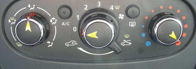

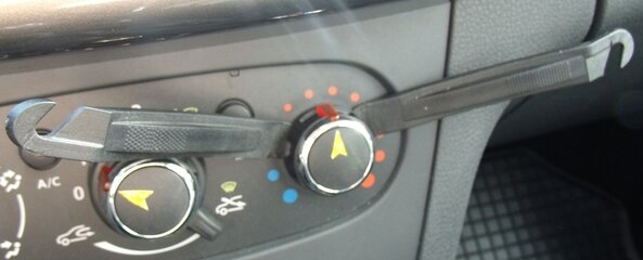

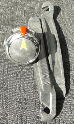

Hallo, nach dem Hinweis die Knöpfe anzubohren, um etwas Licht durchzulassen, habe ich mir mal die Mühe gemacht das genauer anzuschauen. Meiner heutigen Meinung nach bringt das sicherlich nicht den gewünschten Erfolg. Die Standardbeleuchtung ist schon relativ schwach, hier müssten andere Birnen verbaut werden. Also versuchte ich eine Lösung in der besseren Erkennbarkeit der Schalterstellung. Ich kam zu der Lösung die Ausschnitte in den Chromringen zu vergrößern. Der Arbeitsaufwand war für beide Knöpfe keine 15 Minuten.

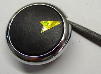

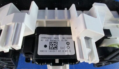

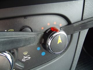

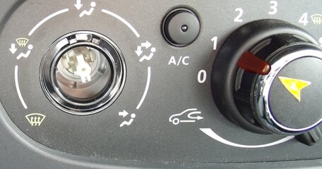

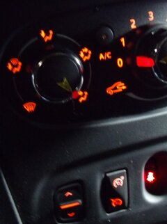

Mittels Fahrradwerkzeug den Knopf abgehebelt, (Bild 1+2)dann wird der Blick in das beleuchtete Hintergrundfeld frei (Bild3), von dem abgezogenen Knopf (Bild4) den Chromring abziehen (Bild5) und mittels kleiner Rundfeile den Ausschnitt vergrößern (Bild6), vorsichtig ausfeilen damit er sich nicht zweiteilt. Danach alles wieder zusammenfügen und einbauen. Jetzt erkennt man die beleuchtete Schalterstellung. Ob dies allerdings für mich ausreichend ist, wird sich die Tage zeigen. Bild 10 und 11 zeigen jetzt den beleuchteten roten Stellungsmarkierer.

LED Verbaut
mein Sohn hat die normalen Birnchen mit LED ausgetauscht seit dem ist alles viel besser sichtbar
