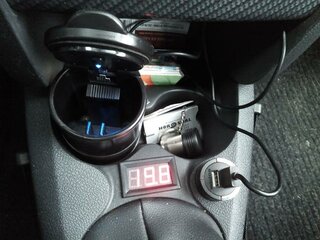

Ich hab mir den Ascher vor 2 Jahren aus der Bucht besorgt, von der Beleuchtung völlig ausrechend.
