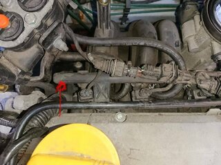

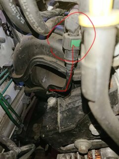

Hallo Zusammen,
mich gibt es auch noch mit meinem Logan MCV mit ca. 217000 km.
Ich bräuchte mal Eure Hilfe. Mein Fahrzeug hatte jetzt die ganze Zeit nach Benzin gestunken, so dass mein Kollege mal danach schaute und tatsächlich an einem Schlauch ein Leck gefunden hatte. Leider bekommen wir diesen Schlauch nicht bei und mein Fzg steht jetzt blöd in der Halle rum. Dacia-Händler meinte, dass der Schlauch mehrere Wochen Lieferzeit hat und andere Kfz-bekommen den Schlauch auch nicht bestellt. Ich kenne mich gar nicht aus und würde jetzt gerne mithelfen und schicke Euch mal Bilder, die der Kollege vom Schlauch gemacht hat.
Er meinte dazu, dass der Schlauch vom Verteilerrohr abgeht.
Wer kann mir bitte schnellstens da was besorgen oder Händler empfehlen?
Vielen Dank.
LG Anja

Es wird doch diesen Schlauch als Meterware geben.
Brauchst also nur die Durchmesser.
Muß er gebogen werden, geht das mit Sand und Heißluftpistole.

Ich kann die TE schon verstehen. Serienmäßig ist ein starrer Kunststoff"schlauch" verbaut und kein flexibler dreilagiger Benzinschlauch. Im ersten Moment ist man unsicher, was man da für Möglichkeiten hat und deshalb fragt sie hier nach. Und das vollkommen legitim! Auch ist nicht jeder gleich technisch begabt, das bitte nie vergessen! Lösungsmöglichkeiten hat sie nun ja bekommen. Und bei Fragen, fragen! Es gibt keine dummen Fragen!
Nebenbei, normalerweise können aber viele Werkstätten dieses Kunststoffrohr auch reparieren, ohne es gleich komplett zu tauschen. Dafür gibt es Reparatursets mit den passenden Adaptern und die sollten sie haben.

Mir wäre generell lieber gewesen, alles wieder zusammenschrauben und ab in die Werkstatt.
Wenn ein Autoteilhändler selbst nix besorgen kann, wundere ich mich halt schon darüber. ICH selbst habe NULL Plan und hätte gerne mein Auto schnellstmöglich wieder am Start!
Ich bräuchte den Schlauch in 69469 Weinheim. Genaue Adresse gerne dann per PN, falls jemand schnell an was drankäme und weiß um welchen Schlauch es sich genau handelt.
An ein Rumgebastel (zB. abschneiden und was zwischen reinsetzen) dachte der Kollege auch....
