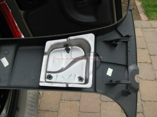

Zwischen der Kunstoffverkleidung über dem Rücklicht und der Karroserie
gabe es von diesen Noppen an der Verkleidung eine Scheuerstelle.
Die Noppen wurden abgeschnitten und die Scheuerstellen wurden mit Lack bearbeitet.

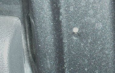

An der hinteren rechten Türe innen, war ein Schweispunkt nicht sauber verarbeitet, so das Oberflächenrost entstanden ist, wurde behoben.
