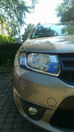

habe die Abblendscheinwerferlampen auf die neuesten von OSRAM (Night Vision) gewechselt. Das Licht ist Perfekt, und hat einen weissen Lichteffekt.
Jetzt passt aber das Tagfahrlicht, bzw. das Standlicht überhaupt nicht mehr dazu weil viel zu Gelb.
Gibt es da eine "blaue" Birne, um auch dieselbe Lichtfarbe wie das Abblendlicht zu bekommen?
lg Michael
