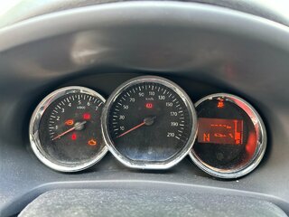

Seit gestern springt das Auto nicht mehr an. Stattdessen blinken alle möglichen Kontrollleuchten und es kommt ein Piepston.
Ich bin ganz verwirrt. Ich würde mal die Batterie laden. Was meint ihr?

Batterie geladen, hat gute 13,6 Volt. Zuvor haben die Kontrollleuchten ja geblinkt.
Kontrollleuchten machen gar nichts mehr. Komplette Elektrik tot außer Media Nav. Beim Starten macht ein Relais was, aber mehr tut sich nicht.
Nein, funktioniert nicht.
Habe alle Sicherungen durchgemessen, die ohne Zündung funktionieren. Soweit liegen überall 12 Volt an.
