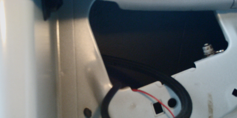

Die Massepunkte sind unweit der Rückleuchten hinter der Seitenverkleidung. Dort wo die Gurtwickler für die dritte Sitzreihe montiert werden.
Ein Fehler dort sollte auch die anderen Hecklichter beeinflussen.
Demontage Heckleuchte
