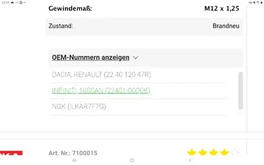

Wenn Du da direkt auf die Zündkerzen für den tce90 ab 10/2012 klickst und bei der technischen Beschreibung etwas weiter unten schaust findest Du auch die OEM Nr.

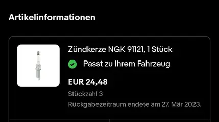

danke aber diese passen nicht für Baujahr 2020
@Herdavid
Wenn man im Produktfinder von NGK schaut, werden für den Sandero II mit TCe90-Motor zwei verschiedene Kerzen angezeigt. Die von @Stefanvde angegebene NGK ILKAR7F7G (NGK Art.Nr. 90061) ist nur in Modellen von Bj. 04/2013 bis 06/2014 verbaut. In den anderen Baujahren ist hingegen die NGK ILKAR7J7G (NGK Art.Nr. 91121) die richtige Kerze. Generell empfehle ich immer die Teilefinder der Hersteller zu verwenden (Bosch, Beru, Champion, Denso, NGK...) und nicht die Seiten der Teilehändler.
