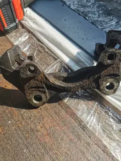

Bei meinem Sandereo ist beim Bremssattelhalter ein Gewinde kaputt. Jetzt wollte ich mir einen neuen Bremsscheibenhalter kaufen und ich finde im ganzen Internet keinen passenden! Nur für Benziner.

Sorry, das soll natürlich Bremssattelhalter heißen. Oben, wo der Bremssattel angeschraubt wird (mit diesen Buchsen) da ist ein Gewinde durch. Helikol kenn ich leider keinen, der einen Satz hat.
Mach mal ein Bild oder verlinke eins. Je nachdem was für ein System das ist, gibt es dafür Repsätze.
Hat der die Führungsbolzen mit 7er Inbus?
Ja, der Bolzen hat nen 7er Inbus.
Oben links, das ist das kaputte Gewinde.

Oh FU... wie ist denn das passiert ?!?!?!?!?!!!????????
Größeres Gewinde reinschneiden , fertig ...
Geht nicht, der Führungsbolzen hat ein recht ungängiges Gewinde und der gibt daher das Maß vor.
Es gibt dafür Repsätze, habe ich liegen, da es schonmal vorkommen kann dass man die raus reisst ;)
Bediegung ist allerdings, dass der Sattel nicht zu nah da vorbei geht, da eine Hülse einzogen wird, die etwas aufbaut.

Nicht wundern, wegen den Marken auf den Lehren. Ich habe das auch schon mal beim BMW benutzt, aber der Sattel muss genug Platz haben!
Den Belagträger selber gibt es fast immer nur im Original und kostet ein Schweinegeld, wenn denn überhaupt lieferbar!

Kurze Rückmeldung, hab mir einen neuen Halter geholt (98 Euro)
Jetzt läuft er wieder. Ein Kumpel hat so nen Helocoilsatz und damit werden wir den alten Halter demnächst auch wieder reparieren. Aber mir hat das zu lange gedauert, wir brauchen ja ein Auto.
