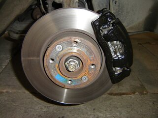

Es ist vollbracht....
Heute habe ich mittels des Folitec Bremssattellacksets meine Bremssättel lackiert.
Gedauert hat es für beide Bremssättel etwa zwei Stunden, gekostet hat es 25€ für das Lackset + 3€ für ein paar gescheite Pinsel. Außerdem werden noch benötigt: Bohrmaschine mit Messingbürstenaufsatz, eine Digitalwaage zum Abwiegen des Härters und zwei Mischgefässe für die Farbe.
Entgegen der Beschreibung die dem Lackset beiliegt habe ich den Bremssattel und die Bremsklötze demontiert um besser an versteckte Flächen zu kommen.
Da die Bremse aber ein sicherheitsrelevantes Teil ist, sollte die Demontage des Sattels und der Bremsklötze nur von Personen vorgenommen werden die über entsprechende Fachkenntnisse verfügen!
Abschliessend noch ein paar Bilder vor und nach der Lackierung:

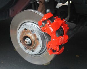

nun in Rot ...
So, heute sollte es ja nicht regnen und deswegen habe ich mich mal an ein neues kleines Projekt gewagt:

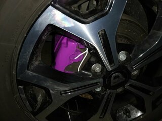

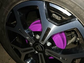

Die Bremstrommeln kann man ja relativ leicht abbauen, hast Du die Sättel vorm lackieren ausgebaut oder nur im eingebautem Zustand lackiert?
Moinsen,
die Bremstrommeln braucht man eigentlich nicht zu demontieren. Ich habe sie mit Hammerit schwarz aus der Sprühdose lackiert, weil die Innenkanten der Rippe schon braun wurden.
Ich hab sie im eingebauten Zustand lakiert
Ja im eingebautem Zustand
Hab sie dem entsprechend abgeklebt
Sieht schon Hammermäßig aus... !
Vor allem,- mal nicht rot :D

Sieht super aus, zwar nicht meine Farbe aber trotzdem iO. Wie lange braucht der Lack zum Trocknen? Ich müßte das vor meinem Haus auf einem schmale Weg der nicht zu meinem Grundstück gehört machen. Heist es muß schnell gehen. Wagenheber habe ich natürlich auch nicht, ist ja nicht mehr beim Autokauf dabei. Noch bitte Lackhersteller oder Vertreiber. Danke.
Als ich es gemacht hab waren es im schatten ca 35°.
Es ging recht schnell, es ist ein 2k Lack.
Ich hab ihn mit nem Wagenheber hoch und dann einen unterstellbock drunter.ich glaub nach 2 2,5 Std hab ich das Rad wieder montiert.
Bei Amazon hab ihn mir meine Arbeitskollegin bestellt. Ich würde dir den von foliatec empfehlen. Da gibt zig Farben.
https://www.amazon.de/Foliatec-2179...6&s=gateway&sprefix=bremssattellack+li&sr=8-7
Lila weiß iss wegen meinem fussballverein. Die Veilchen
