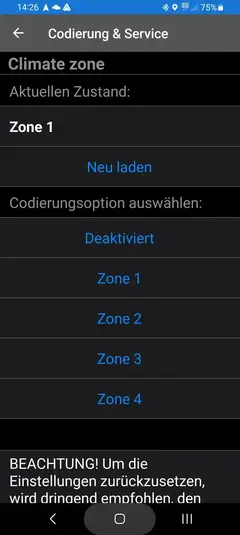

Moin Forum,
mit dem Car Scanner ELM OBD2 an meinem Duster habe ich unter Codierung und Service folgendes entdeckt
Weiß jemand was die unterschiedlichen Zonen bedeuten?
Grüße John
Ok soweit so gut.
Es gibt also vier Zonen Tropen, Subtropen, Gemäßigte Zone, Polare Zone.
Welche Zone ist aber auf dem Bild gemeint? Zone1 müsste ja Gemäßigte Zone sein und hat eine Änderung Auswirkungen auf die Heizleistung?
Ja habe ich.
Auf meinem Bild sind aber vier Zonen und was für eine Auswirkung hätte eine Änderung
Carscanner zeigt alle Optionen, die ein Steuergerät unterstützt und PyClip die Optionen, die der ausgewählte Fahrzeugtyp (mein Beispiel Duster II) unterstützt.
Gleiches passiert, wenn du mit Carscanner Fehler ausliest. PyClip filtert auf die für dein Fahrzeug relevanten Fehler. Die anderen werden nicht angezeigt.
Gleiche Steuergeräte werden in unterschiedlichen Fahrzeugtypen eingesetzt und können jeweils abweichend programmiert sein.
Die Auswirkungen auf das Regelverhalten ergeben sich aus der Zuordnung auf dem Bild. Das heißt aber nicht, das die Hardware bei beiden Bereichen gleich sein muss. Das müsste über den Ersatzteilkatalog recherchiert werden.
