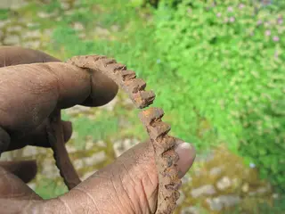

Daß aber nicht soviel Wert auf Rostschutz an der Gelenkwelle gelegt wird, da wo der Ring sitzt,
finde ich schon sehr bedenklich.
Da gäbe es wohl Möglichkeiten die den Rost und somit das Aufsprengen des Ring verhindern könnten,
wenn es denn gewollt wäre :whistle:
Ich habe die Stelle mit einem Drahtbürstenaufsatz den Rost grob entfernt, bis wieder blankes Metall erschien.
Aber auch nicht soviel abgetragen, daß der Ring danach womöglich zu locker drauf sitzt oder
das Blech durchgeschliffen wird.
Mit Bremsenreiniger gereinigt, etwas Lack aufgesprüht und nach dem Ring aufschrumpfen und
etwas Trocknungszeit zum Abschluss noch Haftfett (Kettenfett) gleichmäßig aufgesprüht.
Ich hoffe das bremst den Rost etwas aus.
Mit dieser Erfahrung würde ich beim Einbau einer neuen Gelenkwelle den Bereich zusätzlich mit Rostschutzfarbe und Haftfett behandeln.
Vermutlich wollte der 'Freundliche' daher gleich die komplette Gelenkwelle bei mir austauschen. Der hatte mir ja dann für 50€ die Arbeit abgenommen und nur den Ring
gewechselt. Entrostet hat er auch ein wenig und Zinkspray draufgesprüht.
Das schaut jedenfalls so aus.
Ich habe gerade mal 38000 Km auf dem Tacho und vom Rost sah es ähnlich aus, ist schon ein wenig traurig.
