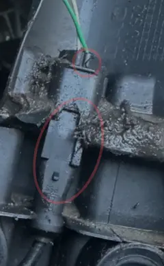

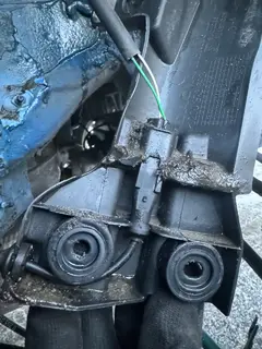

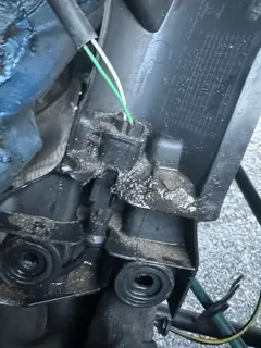

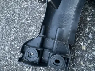

Dachte mir nichts dabei und hab nen neuen ABS-Sensor bestellt und wollte Diesen dann Tauschen. Habe dann bei der Demontage dieser Abdeckung den Stecker des ABS-Sensor freigelegt.
Der Stecker vom ABS-Sensor sieht bei mir alles Andere als gut aus.
Der Stecker war voll mit Wasser und Schmutz. Ich konnte den Haken des Steckers nicht entriegeln und musste zuerst den ganzen Schmutz abkratzen. Habe dann den Stecker gereinigt, mit Kontaktspray behandelt und dann den Sensor wieder angeschlossen. Siehe da, Fehler weg. Ist für mich schlecht positioniert dieser Stecker. Die Plastikabdeckung im Radkasten fängt den Schmutz regelrecht auf und führt Diesen dann genau zur Steckverbindung des ABS-Sensors. Ich werde nun alle Steckverbindungen der anderen ABS-Sensoren prüfen, reinigen und Schmutz- / Wasserdicht einpacken.

Du hast die Steckerfixierung abgebrochen.
War wirklich der Stecker nass und dreckig oder nur die Aufnahme? Denn eigentlich sind die Stecker Wassergeschützt.
Ich habe nichts abgebrochen. Das Bild entstand direkt nach dem lösen der Abdeckung. So habe ich den Stecker vorgefunden. Die Aufnahme war verbogen. Der Stecker ist nirgends gebrochen.
Ja, der Stecker war innen nass. Ich kenne keinen Stecker in einem KFZ der auf ewig dicht ist, wenn Dieser komplett mit Schlamm eingepackt ist und im Winter dieser Schlamm draussen bei -10grad gefriert.

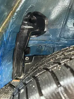

Hm, auf den oberen Bildern sieht es anders aus, als würde da was fehlen.
Bei der Aufnahme für das grüne Kabel kann ich es nicht genau erkennen. Ist das gerissen?

Der "Dreck" könnte das auch sowas wie Unterbodenschutz sein ?
Und könnte da eventuell ein Marder zugange gewesen sein, sieht so abgeknabbert aus ?
Das beim grünen Kabel ist Gras das hinter die Abdeckung gespült wurde. Das ist eine optische Täuschung. Der Stecker ist nicht gebrochen.
Der Stecker hat zur Seite eine Ausbuchtung. Hier der Reparatursatz des Steckers.
Nein es ist Schlamm, Sand und Gras. Beim Unterbodenschutz wurde leider gespart ^^ Ein Marder kommt da nicht hin. Dann wäre die Abdeckung abgerissen. Ist 4-Fach verschraubt.

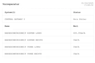

Beim Überprüfen des Sensor Signal, dreht sich das rechte Hinterrad mit über 600 Kmh.

Ich hatte bei meinem Duster probeweise einen neuen Sensor angeschlossen. Speziell war bei mir, das der Sensor im ausgebauten Zustand eine unrealistische Geschwindigkeit meldete. Habe ihn eingebaut, ne Runde gedreht, hat aber nichts gebracht. Steckverbindung gereinigt, alter Sensor wieder rein und alles war wieder i.O.
Hier mein Fehlerbericht:
