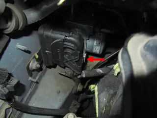

Anleitung für Anfänger:
Das ABS-Steuerteil befindet sich rechtsseitig unter dem Wischwasser-Tank, hinter der Wärmedämmung.
Batterie abklemmen - vorher sicherstellen, dass der Radio-Code vorliegt ;-) . (Ob es sonst zu Schäden kommt, möchte ich bezweifeln, aber bestimmt zu Fehlermeldungen.)
Der Hebel wird von einer Raste vom Gehäuseteil mittig im Hebel gehalten - einfach drauf drücken und am Hebel ziehen.
