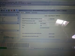

habe mir ein Clio IV Tacho für mein Lodgy geholt und will die VIN anpassen, hab es aber nicht geschafft.
Ich weis auch nicht genau ob es der Dongle selbst ist. Das ist ein Vgate iCar 3 Wifi oder ich den Fehler mache, habe mehrfach hier nachgelesen und es versucht.
Kann mir jemand weiterhelfen?
Die anderen Einstellungen haben gekappt.
Danke vorab.
Gruß Stefan

Hab es mit ddt4all versucht, das Tacho hat RDKS und ist aktiviert,
ich schau mal nach den Log Dateien.

Dein China Interface scheint nicht alle Byte der Fahrgestellnummer zum Senden zwischenspeichern zu können.
Du kannst es noch mal mit aktivierter Option "Software flow control" (das blaue Absperrventil Symbol) probieren oder besser in ein OBDlink SX investieren.

Riesen Dank an Texas,
Mit seiner Hilfe hat es problemlos geklappt, und die VIN stimmt auch wieder,
