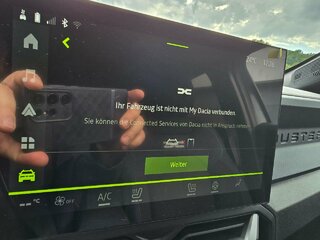

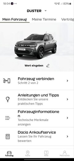

leider lässt sich der Dienst "Connectet Services" nicht an meinem Duster III anbinden. Es kommt nur andauernd die Fehlermeldung "Es ist ein Fehler aufgetreten" -> Überspringen / Erneut versuchen.
Die App "My Dacia" läuft, ich habe mich angemeldet und unter der App meinen Dacia ist auch eingetragen.
Habt ihr vielleicht auch das gleiche Problem oder wenn nicht, was könnte ich denn an der Sache falsch gemacht haben? Danke!

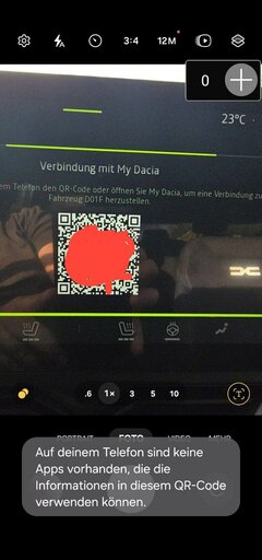

Habe auch daran gedacht, zu Hause ist bei uns der Empfang sehr schlecht. Habe vor ca. 1 Stunde auch in Aachen Innenstadt getestet und über Hotspot von meinem Samsung geht es leider auch nicht.
QR-Code einscannen geht auch nicht: "Auf deinem Telefon sind keine Apps vorhanden, die die Informationen in diesem QR-Code verwenden können."
Hat das überhaupt jemand geschafft "Connectet Services" am Duster III zu aktivieren?

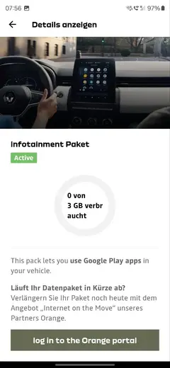

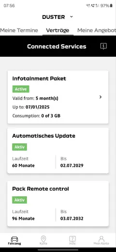

Ich habe gerade die Mediaeinheit auf Werkseinstellungen zurückgesetzt und die Anmeldung hat funktioniert, vielen Dank! Allerdings kann man mit der App leider nicht viel machen. In der App wird nun Kilometerstand angezeigt und über die App kann man den Wagen orten. Remote entsperren, anlassen oder Heizung steuern, geht momentan leider noch nicht. Ich habe auch 3GB Orange Internet für die Nutzung des Infotainment Packs für 6 Monate beantragt. Ist die Nutzung danach auch kostenlos oder muss der Vertrag bei Renault gekündigt werden?
Wo und wie kann ich denn das Internet dazu buchen?
Hier
