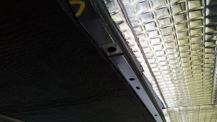

Um das Dach im Steppy ein bischen stabieler zu bekommen habe ich mich entschlossen Alubutyl+Dämmvlies zu verarbeiten.
Dank von der @DerBaum und @LoganFan die gute Anleitungen gegeben haben um den Dachhimmel vernünftig und ungeschadet auszubauen.
Mir ging es darum das dünne Blech etwas stabieler und robuster zu bekommen(Kastanien-Beulen) und das im Sommer die
Wärme die über das Dach aufgenommen und in den Innenraum abgeleitet wird um ein paar Grad zu senken.Im Winter hat es den Vorteil das es länger warm bleibt.
(Wärme steigt nach oben)
Die Holme habe ich mit Polyesterwatte Gehäusedämmung( Wärmefest bis ca. 140°C)gefüllt, wird für den Füllung von Lautsprechergehäusen
verwendet
Zusätzlich habe ich gleich noch die Kabel für die Leseleuchten für hinten zum nachrüsten mit reingelegt.
Habe da zu selbstklebendes Dämmvlies(1000 mm x 600 mm x 10 mm) auf das Alubutyl verklebt.
Ich muss sagen die Baustelle hat sich erst mal gelohnt.
Von der Geräuschkulisse her ist es deulich leiser geworden.:)
und das Blech ist dadurch schön stabil geworden.

Das mit den Dämm-Matten macht sich gut, indes , eine ie auch immer geartete Füllung von Hohlräumen (außer z.B. Mike Sanders Hohlraumfett) kenne ich nur in Form von Rostbeseitigung.
Die Dämmwolle wird ein prima Speicher für größere Mengen Feuchtigkeit sein. Gleichzeitig wird sie verhindern, daß Kondenswasser, das sich an den kalten Blechoberflächen bildet und normalerweise in die Schweller und von dort über die Ablauflöcher aus dem Auto herausfließt, abfließen kann. Zudem wird die Luftzirkulation zur Abfuhr von Feuchtigkeit unterbunden.
Mal ehrlich, ich würde die Holme wieder leerräumen...

Im Dachhimmel sind keine Ablauflöcher in den Schwellern, sonst würde mir ja das Wasser an den Scheiben herunterlaufen, das einzige sind sie in den
Türen.
In den Holmen ist keine Konservierung wie bei den Türen und auch keine Spuren von feuchtigkeitsflecken zu erkennen.

Na logisch sind die nicht im Himmel, aber die Holme oben haben eine direkte Verbindung nach unten in die Schweller (A-Säule, B-Säule, C-Säule)
Na ja wird vermutlich kein Problem werden. Nach 10 Jahren hat das Auto ohnehin ausgedient, er muß kein Oldie werden :huh:
