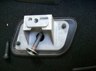

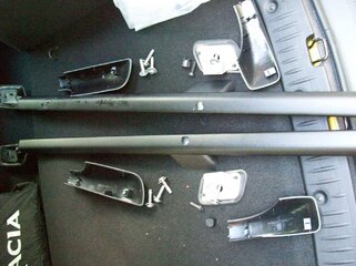

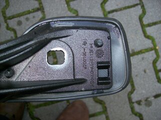

Unter den Kunststoffkappen am Ende bzw in der Mitte verbergen sich Torxschrauben. Habe mal Bilder von der montage auf dem MCV1 hochgeladen.
Dürfte so in etwa das gleiche sein.
Vorn waren es glaube ich zwei und in der mitte und hinten je eine.
Der Mittelsteg ist noch mal von oben durch die Reling verschraubt.

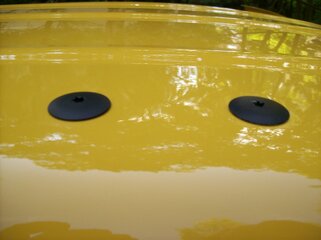

Wenn Du sie ganz ab lassen möchtest empfiehlt es sich Abdeckschrauben zu besorgen um die Gewindelöcher zu verschließen.
