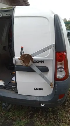

Update für die Interessierten:
Gerade eben kam ein Bekannter aus Moldau vorbei da er eh auf der Durchreise war und hat mir genau diesen Reserveradhalter mitgenommen. Er hat umgerechnet 65€ bezahlt mit Rad. :)
Eine Schweißnaht an der Verriegelung muss erneuert werden & ich lass den noch in schwarz matt struktur pulverbeschichten.
Bei Fragen gerne melden aber ich mache noch weitere Fotos sobald es was Neues zu melden gibt. ;)

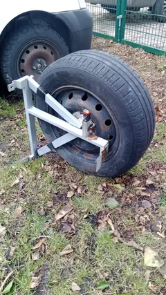

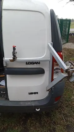

Ich konnte es ehrlich gesagt net erwarten... :D
Passform ist typisch russisch. Einmal muss man n bissl mitm Hammer klopfen dass der Halter passt aber net viel.
Und mit einer Wasserpumpenzange habe ich das Blech was zwischen beiden Türen etwas zurecht gebogen. Hier das Endresultat:
Dieses Schloss zur Verriegelung scheint eins von einem Auto zu sein. Vielleicht Lada Niva oder UAZ oder GAZ?
Achja mit dem Ersatzradhalter geht die Tür nicht mehr als 90 Grad auf, da man auch ohne montiertes Rad am Rücklicht ansteht.

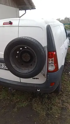

Ich fahr heute Abend zu einem Freund zum Schweißen. :)
macht schon was her das Heck :-) Obwohl ich ja immer noch die Haltbarkeit der Türscharniere anzweifle.

Danke. :D
Da habe ich noch nix von gelesen in russischen Foren. (Übersetzer sei dank.) Korrosion wird bei dem Modell bemängelt, das kann ich so bestätigen. ;)
Der Radträger von AvtoProduct soll da besser sein, aber da war in Moldau grad keiner zum verkaufen.
In dem Video ist der Träger derselbe den ich habe.
