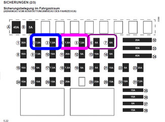

Könntest du mir kurz auf die Sprünge helfen welche Nummer die Sicherung hat oder so. Habe aktuell kein Zugriff auf das Bordhandbuch.

ein drei Monate alter Schalter ist bei Renault leider keine Garantie dafür, dass dieser nicht defekt ist, vor allem nachdem wir seit 3-5 Tagen Sommer haben - die Temperaturen innen also wieder stark gestiegen sind - "Vorgetoastete" Schalter sterben genau jetzt.
hellviolett (fett) Abblendlicht
blau Fernlicht
violett Standlicht
