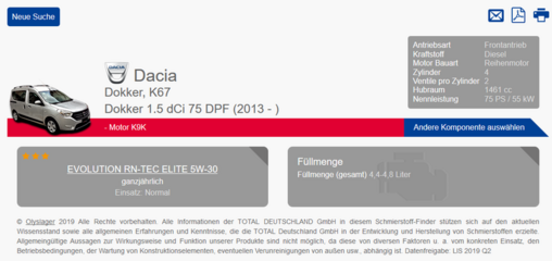

Der Schmierstofffinder von Elf/Total empfiehlt für Deinen Dokker Elf Evolution RN-Tec Elite 5W-30. Die Füllmenge beträgt max. 4,8 Liter.
1571925309727.pngDiese Öl hat schon die neue Freigabe RN17, die die bisherigen ersetzt. Es gibt es übrigens auch im freien Handel.
Nun musst Du aber nicht dieses Öl verwenden! Maßgeblich ist die Norm, die zum Zeitpunkt der Auslieferung für Deinen Wagen gültig war! Welche das ist, das musst Du den Unterlagen Deines Wagens entnehmen. Da aber die RN17 verbindlich für neu produzierte Fahrzeuge erst seit Mitte 02/2019 gilt, ist die Aussage Deines AH Unsinn. Zudem wurde zuviel Öl abgerechnet.
Ich habe nun noch bei Fuchs-Öl und bei Castrol verglichen und da wird für Deinen Motor immer ein Öl zumindest nach ACEA C3 (nicht C4!) gefordert. Bei Fuchs noch mit der Freigabe RN0720. Wenn die RN0720 bei Deinem Motor noch gültig ist, dann hast Du definitiv ein passendes Öl zum Wechseln mitgebracht.
