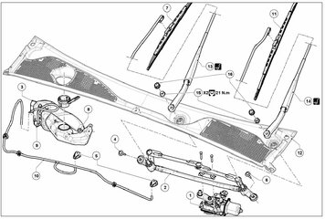

Wischerarme und Abdeckung Nr.12 ausbauen, dann sollte man vom Motorraum herankommen.

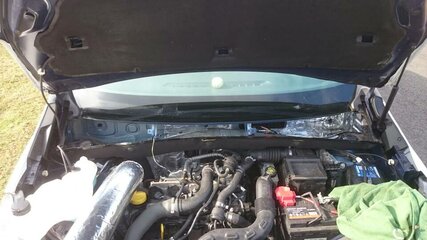

Moin

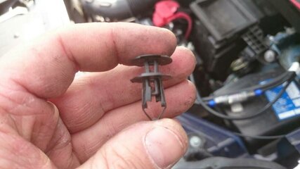

Haube auf, links und rechts die Schrauben an der schwarzen Plaste Verkleidung lösen, die Clipsnubsis raus
33660
und die Wischer Arme lösen (je 1 Mutter) und los wackeln.

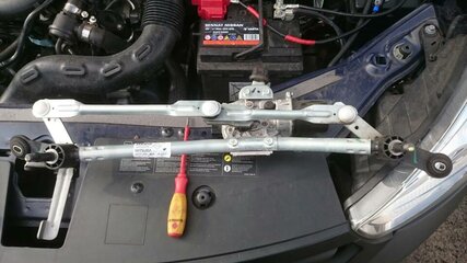

Dann das ganze plaste Ding abnehmen, dann hast du Blick auf das Wischer Gestänge
33661
Links und Rechts sind Gummi gelagerte Schrauben, oben ist es nur gesteckt.
33662

genau das habe ich gesucht. Vermutlich muss die Pos 2 ausgetauscht werden. Ich lasse mich überraschen. Also vielen Dank an alle, erstmal. Ich werde Berichten. Lg Jürgen
Wenn es das Gestänge Pos 2 ist, wirds teuer (Neupreis ca. 255,-)
Die Teilenummer ist (bei mir) 28 80 042 87R.
Gibt es sicher auch irgendwo günstig gebraucht
Wenn ich die Nr. Google kommt der Wischer Motor nicht Pos 2. Werde jetzt aber erst mal genau nachschauen was es ist.
