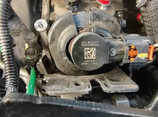

Alles scheint auf das Kraftstoffregelventil in der Pumpe hinzudeuten ... nur finde ich dieses als Ersatzteil nirgends, kann mir da jemand behilflich sein ?
Mit der Boschnummer kann niemand etwas anfangen

Wir haben einen Test in Richtung Rail, Injektoren und Hochdruckpumpe gefahren der negativ auf Grund der Regelgeschwindigkeit ausgefallen ist ... einen mechanischen Fehler möchte ich eigentlich ausschließen weil mein Fehler sporadisch auftritt ... sprich Zündung aus Fehler ist nicht vorhanden und kommt dann nach wenigen Kilometern wieder.
