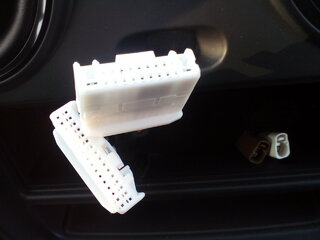

Seit wenigen Wochen sind wir Besitzer eines neuen Dacia Lodgy mit einer "Radiovorbereitung". Im Radioschacht lachen mich 4 Kabel an:
  • ein kleines Weißes (ich vermute Antenne)
  • ein kleines Braunes
  • ein größerer weißer Stecker (20-polig)
  • ein größerer weißer Stecker (32-polig)
Wie kann man ein Radio mit ISO Anschluss anschließen und welchen Adapter braucht man dazu?
... und für was ist die kleine braune Buchse? Ist diese für DAB+ oder für GPS?
Oder wo kann ich die Pin-Belegungen der Stecker von Dacia finden?
Das Radio, welches ich anschließen möchte, ist ein: DX AV-875 DBT

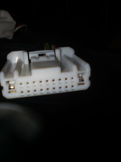

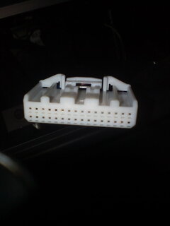

Vielen Dank für die prompte Antwort. Aber der Link zum 32-poligen Stecker ist der gleiche Link wie zum 24-poligen Stecker. Offensichtlich handelt es sich aber um verschiedene Stecker.
Ja, richtig: Basisausstattung. Und ja, die Lautsprecher fehlen auch noch.
Allerdings sehen die beiden größeren weißen Stecker anders aus, als auf der verlinkten Seite beschrieben.
Wie gesagt: der eine Stecker hat 32 pin, der andere weniger:

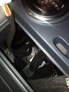

Du müsstest mal von den Steckern aus, dem Kabel bis zur nächsten Steckverbindung folgen.
Die Kabel der großen weißen Stecker führen jeweils direkt zu zwei verscheiden Abzweig-Stellen des Kabelbaums (einmal links und einmal nach rechts). Auch sind die Kabel mit einem Stoff ummantelt, so wie man es von einem Kabelbaum erwarten könnte.
Hat jemand schon eine Lösung ? Ich habe das gleiche Problem. Finde auch die Belegung des 32poligen Steckers nicht.
Du könntest mal die Stecker von der Rückseite fotografieren, vielleicht ergibt sich dann eine Zuordnung.
