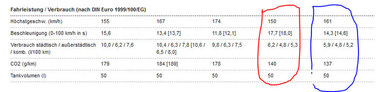

ROT = 68PS
BLAU = 86PS
Auf Grund Deiner Beschreibung wäre mir aber der 68PS symphatischer.
im prinzip ist es egal, ob die motoren hardwaremäßig gleich sind.
sind sie verschieden, dann hat der stärkere motor "bessere" teile verbaut.
sind sie gleich, hat zwar der schwächere motor auch die "besseren" teile verbaut,
wird aber dafür mehr getreten.
interessant finde ich, dass der schwächere motor beim normverbrauch mehr schluckt.
0-100 ist zwar in der praxis recht uninteressant, aber fast 3,5 sec. mehr lässt bei der elastizität (60-100, 80-120) schlimmes vermuten. schade, dass es hierzu keine angaben seitens dacia gibt.

Genau das gilt für uns auch - vielen Dank Helmut2 für den ausführlichen Bericht und die Tabelle!
Ich finde auch interessant, dass der schwächere Motor mehr schluckt - allerdings ist der Wert außerstädtisch gleich, und wir werden fast nur außerstädtisch auf der Landstraße unterwegs sein.
