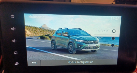

Autoanzeige da würde man mit Sicherheit was machen können.
Bei MEX im MediaNav müsste man erstmal nur die Bilder tauschen.
test.pngHabe mal ein Bild getauscht, hatte auf die schnelle nix anderes gefunden.
Und das selbe müsste mit den anderen auch möglich sein.
Aber erstmal nix Einbau, Garantie ist Garantie.
