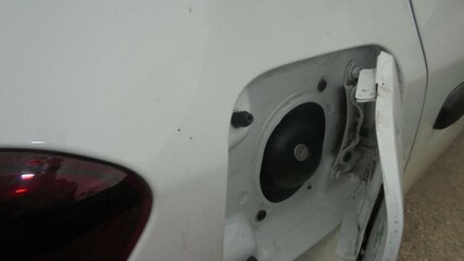

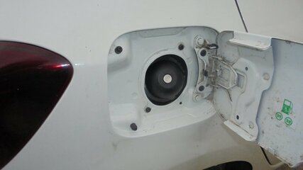

was besonderes fiel mir bei meinen dacia sandero 2 gekauft April 2018 auf wasser läuft in den tankdeckel .
bei den ersten frost fiel mir auf das beim Tankdeckel das Schloss eingefroren war , ok kann passiern dachte ich zuerst ( aber das bei neuwagen nach 6 Monaten ) Tankdeckel mit Luft durchgeblasen wo kräftig wasser raus kamm - und dann mit Frostschutz schloss behandelt .

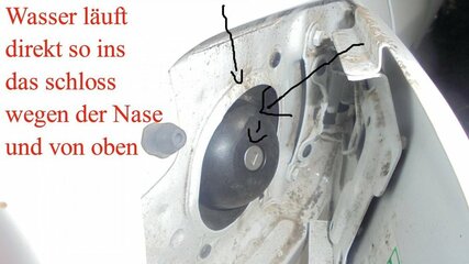

dachte damit hat es sich , aber falsch gedacht im weiteren verlauf war das öfters der fall - im Tankdeckel ist wasser > merkt man auch am gewicht < und das Wasser im Tankdeckel war auch nach Regen vorhanden , nun ging ich darauf fehler zu suchen und wurde fündigt !!!
das ganze ist so mies konstruiert - das vom äußeren Tankdeckel / Klappe die aus Metall ist eine nase ist >>>> siehe Bild <<<< das wasser direkt
ins schloss laufen kann .
vermeiden kann man es nicht nicht jeder hat ne garage oder unterstand - und Auto nicht zu fahren bei Regen / schnee ist auch käse
meine Bitte wenn ihr einen Dacia Sandero ab 2017 habt , prüft es mal bei euch , rein blasen tankdeckel schütteln ob was raus kommt
sinnvoll ist es natürlich wenn es geregnet hat und euer auto draußen steht , danke ........
was Dacia da produziert hat nennt man Schildbürgerstreich :evil:

Da gibt es einem Gummi, der den Rand abdichtet!
danke für die antwort - deine mühe , also den gummi gibt es und gab es bei mir nicht !!
scheint bei dir dann besser zu sein , obwohl nicht 100 % ausschließen möchte das nicht doch was rein läuft , wenn auch bedeutend geringeren ausmass
naja hab dacia sandero 2 ohne irgend welche extras - ganz genaues model gucke ich nach .
aber intresannt zu wissen das da noch gummi hin gehört

Interessant. Da scheint man wohl etwas an der Konstruktion verändert zu haben. Denn bei meinem 2016er Modell schaut der Tankdekel viel weiter aus der Öffnung und ich als Laternenparker und Waschstraßenbenutzer hatte noch nie Wasser im Tankdeckel. Jetzt nur Pollendreck. Also eine Verschlimmbesserung.

Wenn man nicht beim Ali bestellen kann oder will, dann könnte man auch mit einem Stück Kederleiste das Problem lösen. Einfach auf den Steg schieben, so tropft das Wasser nicht mehr auf den Tankdeckel, sondern davor bzw dahinter runter.
